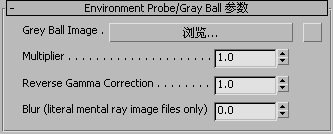

界面
灰色球图像
单击“浏览”按钮指定含有灰色球图像的文件。应对图像进行裁剪以便球可以准确接触到图像的边。另外,单击贴图按钮指定程序贴图。
倍增
用于灰色球图像的倍增。
反转 Gamma 校正
将反转 Gamma 校正应用于纹理。
模糊(仅限于文字式 mental ray 图像文件)
使图像模糊。此选项仅应用于文字式 mental ray 纹理;即使用“浏览”按钮指定的位图图像,而不是使用贴图按钮指定的贴图。
