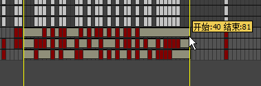

- 拖出关键点窗口中的时间块,或使用现有块。
拖动块时,两条垂直线和一个工具提示显示开始点和结束点。此外,该块在每个轨迹中的关键点后显示为纯色。
- 在关键点窗口中的活动时间块上移动光标。光标将变为“缩放”图标以显示何时可以拖动以进行缩放。
