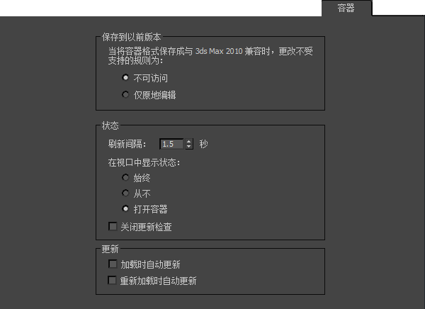

“容器”面板可设置用于使用容器功能的首选项,尤其是您可以使用“状态”和“更新”设置来提高性能。
界面
“保存到以前版本”组
选择以 3ds Max 2010 格式保存容器(请参见“另存为”)时如何转换不受支持的规则(“仅添加新对象”或“任何未锁定的对象”)。
这些选项包括:
  • 不可访问继承者不能打开容器。
  • 仅原地编辑继承者可以打开容器并编辑其内容。
“状态”组
刷新时间间隔
以秒为单位的频率,3ds Max 以该频率检查源容器文件是否有更新。
在视口中显示状态
选择一个选项,以定义如何在视口中将状态(“未保存”、“打开”等)显示为文本标签。
关闭更新检查
启用此选项时,3ds Max 不会监控源文件来确定它是否自继承以来已有了更改。
“更新”组
这些设置确定在您加载或重新加载容器时 3ds Max 是否自动执行更新。
加载时自动更新
此选项启用时,如果您对尚未加载的容器使用加载命令,3ds Max 会自动从源文件更新该容器。
重新加载时自动更新
此选项启用时,如果您对局部容器使用重新加载命令,3ds Max 会自动从源文件更新该容器。
在继承了使用“仅添加新对象”或“任何未锁定的对象”规则的容器并保存了局部定义时,这会非常有用;继承的容器仍然可以从源容器更新。
