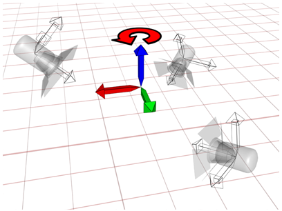

允许您围绕其共同的几何中心旋转或缩放一个或多个对象。
“使用选择中心”按钮位于“使用中心”弹出按钮。
如果变换多个对象,3ds Max 会计算所有对象的平均几何中心,并将此几何中心用作变换中心。
三轴架显示了当前使用的中心。
注: 变换中心模式的设置基于逐个变换,因此请先选择变换,然后再选择中心模式。如果不希望更改中心设置,请启用“自定义”菜单 “首选项”“常规”选项卡 “参考坐标系”组 “恒定”。
使用“选择中心”选项,经过平均计算的坐标系将用于旋转对象。
