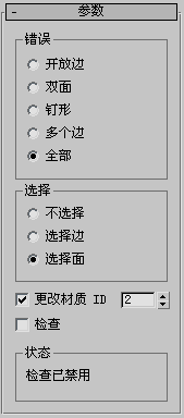

界面
“错误”组
选择这些选项中的其中一个,可以选择特定于该选择的错误几何体,并根据在“选择”组中所选的选项进行选择。
  • 开放边检查开放边(洞)。
  • 双面检查共享相同 3D 空间的面。
  • 钉形检查钉形,它是只与对象共享一个边的孤立面。
  • 多重边检查共享多个边的面。
  • 所有内容检查上述所有项。
提示: 当检查全部耗费的时间最长时,如果要使用 STL 文件来生成物理模型,推荐使用该选项。
“选择”组
这些选项基于“错误”组中的设置,指定了选定错误几何体的级别。
  • 不选择如果选择该选项,则“STL 检查”不会选择对象中任何错误的部分。
  • 选择边如果选择该选项,则“STL 检查”将通过选择面中的错误边来对该边进行标记。错误边的选择在视口中不可见。
  • 选择面如果选择该选项,则“STL 检查”通过选择对象中的错误面来对该面进行标记。错误面的选择在视口中不可见。
更改材质 ID
启用(默认情况下)此选项后,STL 检查还会标记错误面,方法是为这些面指定唯一的 ID。使用微调器可选择 STL 检查使用的材质 ID 的值。
检查
启用该选项可以执行 STL 检查。对于复杂的模型,希望能在启用此选项时可以暂停,并能在“状态”组中显示看到报告错误的时间。默认设置为禁用状态。
“状态”组
在启用“检查”后,显示错误数。
提示: 如果禁用了“选择边”,可以在“面”子对象层级上应用编辑网格修改器并按材质 ID 进行选择,来查看错误的面。也可以将多维/子对象材质应用到对象以查看发生错误的地方。
