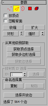

子对象是对象几何体的单个成员或子集。很多对象都有各种可供独立使用的子对象。例如,可编辑网格对象的子对象层级为顶点、边、面、多边形和元素。要访问子对象,请转至“修改器”面板。显示修改器堆栈时,单击加号按钮以显示对象的层次,然后从该层次中选择子对象层级。在子对象层级,您可以选择子对象、变换选择和应用修改器等。

子对象 ID
每个子对象(例如顶点、边和面)都有一个唯一 ID,选择子对象时其 ID 将显示在“修改”面板的“选择”卷展栏的底部。
所选择的单个子对象的类型和 ID 显示在“选择”卷展栏的底部(添加了高亮显示)。
当同时选择多个边时,某些功能(例如“对象绘制”“填充”)将使用此 ID。
