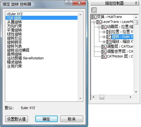

要将骨骼从 Euler 转化为四元数,请执行下列操作:
  1. 选择要向其指定 TCB 旋转控制器的骨骼。
  2. 在 “运动”面板 “层管理器”卷展栏上,高亮显示要向其指定 TCB 控制器的层。
  3. 在“指定控制器”卷展栏列表中,导航到控制器层次中表示选定层的分支,然后突出显示“旋转”通道。

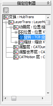

  4. 单击 (“指定控制器”),然后从可用控制器列表中选择“TCB 旋转”控制器。
    现在,CATBone 将对该层使用 TCB 插值。
