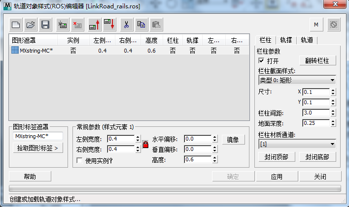

轨道对象样式编辑器
用于创建轨道对象。
两种不同的轨道对象样式
轨道对象由三个关键组件构成:栏柱、轨撑以及一条或两条轨道。可以禁用其中的一个或多个组件;例如,仅创建等间距栏柱,或可能仅使用轨道组件的墙。
轨道对象样式编辑器将轨道类型与一系列图形标签遮罩相关联。
默认情况下,轨道对象使用 CivilViewRails 材质。
界面
[轨道对象样式元素列表]
列出当前 ROS 样式的内容。每行显示一个单独的元素。高亮显示列表中的元素时,“常规参数”组和右侧的轨道元素编辑器将显示此元素的设置。

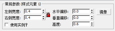

“常规参数”组
左侧宽度/右侧宽度
设置轨道对象中心到左侧和右侧轨道的水平宽度。
  • [锁定]启用时,宽度值被锁定且彼此相等。您可以禁用锁定以具有不相等的宽度。默认设置为启用。
使用实例?
启用后,可以对通过当前样式元素创建的轨道对象使用 Civil View 参数实例。
对于轨道对象,这意味着同一类型的两个道路护栏可以共享一个参数实例,用于定义该轨道对象的属性。即使护栏长度和路径完全不同也是可能的,因为仅实例化围栏剖面自身的属性,而不实例化父图形的几何体。
水平偏移/垂直偏移
设置轨道对象自父图形对象的总体水平和垂直偏移。
  • 镜像启用时,通过反转值镜像水平偏移。
    在将左侧轨道对象转换为右侧版本时,这种方法很有用,反之亦然。
高度
设定轨道对象从基础(通常为地平面)到轨撑中心的总高度。
ROS 样式元素编辑器
编辑器右侧是用于编辑轨道对象样式的面板。该面板包含三个选项卡,分别针对每个轨道对象组件:栏柱、轨撑和轨道。
“栏柱”面板
启用
启用后,轨道对象将包括栏柱几何体。禁用此选项后,则不会显示预览。
翻转栏柱
允许横向翻转栏柱截面(对护栏使用“Z”剖面栏柱时非常有用)。
栏柱截面样式
指定栏柱的类型:矩形截面或“Z”剖面。
尺寸
设置栏柱的 X 和 Y 尺寸。
栏柱间距
设定相邻栏柱之间的间距。
地面深度
设定栏柱在地平面下的深度。
栏柱材质通道
从 CivilViewRails 材质选择要应用于栏柱几何体的材质通道。
封闭顶部
启用后,会在栏柱顶部放置几何封口。
封闭底部
启用后,会在栏柱底部放置几何封口。
