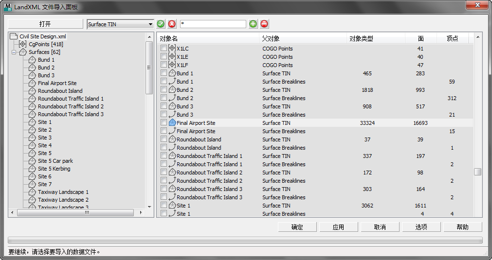

[选择选项]
此组控件提供了过滤选项,帮助选择一个或多个模型的各部分。
[字符串类型下拉列表]
可以让您选择所有字符串(默认设置),或选择活动模型中提供的特定字符串类型之一。
[复选标记按钮]
单击可从下拉列表中选择与您的选择匹配的字符串。
[X 按钮]
单击可取消选择选定的字符串。
[通配符字段]
允许您通过输入通配符表达式来缩小字符串选择范围。默认设置为 *(全选)。
也可以使用文件内容列表分别选择字符串,或右键单击该列表以查看含有其他选择选项的菜单。
[加号按钮]
单击以选择与通配符字段匹配的那些字符串。
[减号按钮]
单击以取消选择与通配符字段匹配的那些字符串。
[文件内容列表]
左侧的树视图显示 LandXML 文件中所支持对象的完整层次。单击此树中的任意位置将列表视图的内容过滤为显示特定类型的对象。您可以选择树视图的根节点以在右侧列表视图中显示文件的完整内容,或选择树视图中的其他任意节点以将列表限制为显示数据集的特定部分。
右侧的列表视图显示与当前树视图选择相关的对象列表。通过右键单击菜单,您可以使用一系列条件(如对象类型或名称)从列表中选择对象。
列表中的某些特征标签可能会灰显。发生这种情况的原因有多种:
  • 该特征已导入到当前场景中。
    Civil View 自动对比之前导入的特征来检查所有特征和模型名。如果当前场景中已存在任何相同的特征标签和模型名组合,则会禁用相应的列表项。
  • Civil View 不支持该特征类型。
