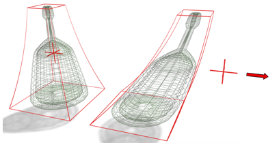

Gizmo
在该子对象层级,可以像其他任何对象那样平移 Gizmo 和设置 Gizmo 的动画,从而改变“锥化”修改器的效果。转换 gizmo 将以相等的距离转换它的中心。根据中心转动和缩放 Gizmo。
中心
在该子对象层级,可以平移中心和设置中心的动画,从而改变“锥化”Gizmo 的形状,以此改变锥化对象的形状。
关于堆栈显示的更多信息,请参见修改器堆栈。
移动修改器的中心改变 Gizmo 的图形。

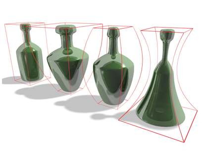

“锥化”组
数量
缩放扩展的末端。这个量是一个相对值,最大为 10。
曲线
对锥化 gizmo 的侧面应用曲率,因此影响锥化对象的图形。正值会沿着锥化侧面产生向外的曲线,负值产生向内的曲线。值为 0 时,侧面不变。默认值为 0。

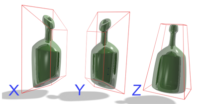

“锥化轴”组
主轴
锥化的中心轴或中心线:X、Y 或 Z。默认为 Z。
效果
用于表示主轴上的锥化方向的轴或轴对。可用选项取决于主轴的选取。影响轴可以是剩下两个轴的任意一个,或者是它们的合集。如果主轴是 X,影响轴可以是 Y、Z 或 YZ。默认设置为 XY。
对称
围绕主轴产生对称锥化。锥化始终围绕影响轴对称。默认设置为禁用状态。
改变影响轴会改变修改器的效果。

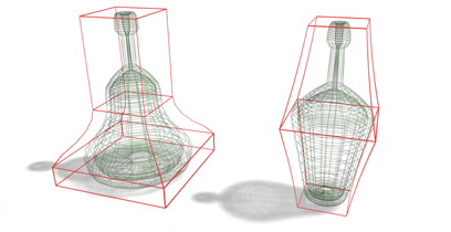

“限制”组
锥化偏移应用于上下限之间。围绕的几何体不受锥化本身的影响,它会旋转以保持对象完好。
限制效果
对锥化效果启用上下限。
上限
用世界单位从倾斜中心点设置上限边界,超出这一边界以外,倾斜将不再影响几何体。
下限
用世界单位从倾斜中心点设置下限边界,超出这一边界以外,倾斜将不再影响几何体。
左:限制锥化的效果。
右:使用对称。
