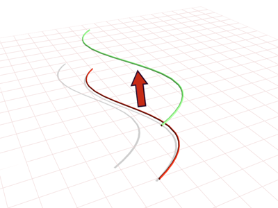

用于创建变换曲线的曲线
要创建变换曲线,请执行以下操作:
要移动变换曲线,请单击并拖动要复制的曲线。若要旋转或缩放变换曲线,请单击父曲线,转到修改器堆栈中的“曲线”子对象层级,然后旋转或缩放变形曲线。
当使用“移动”来创建变换曲线时,只需复制父曲线。(当偏移曲线操作时不会扩大曲率。)
轴约束不能应用于变换曲线的创建。单击可以在位置上创建曲线,然后如果创建曲线,则使用约束变换该曲线。
在创建时间内,变换曲线没有参数。
在修改时间内,您可以将变换曲线变换为曲线子对象,并可以设置曲线子对象变换的动画。变换曲线也可在“修改”面板中具有一个控件。
用于替换父曲线。单击该按钮,然后单击曲线可以替换原始曲线。
