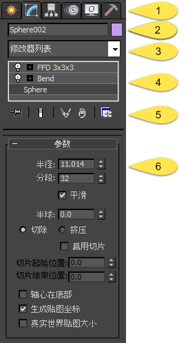

“修改”面板提供了许多控件,支持编辑对象参数、将修改器应用于对象并调整修改器设置。此外,它还包含修改器堆栈,这是一种强大的工具,用于查看和更改对象的编辑历史记录。
“修改”面板(示例)
1. “命令”面板选项卡
2. “名称”和“颜色”字段
3. 修改器列表(下拉列表)
4. 修改器堆栈
5. 修改器堆栈工具
6. “参数”卷展栏
使用“修改”面板(常规):
  1. 选择对象。
  2. 在“命令”面板上,单击 “修改”选项卡来显示“修改”面板。
    对象的名称显示在“修改”面板的顶部,面板的其余部分显示位于其堆栈顶部的对象或修改器的设置。
  3. 现在可以执行以下操作之一:
    • 更改对象的参数。更改这些参数后,对象将在视口中更新。
    • 将修改器应用到对象。
    • 在“修改器堆栈”显示中查看对象修改器的列表。通过在“修改器堆栈”显示中单击活动修改器(即,其设置显示在“修改”面板上的修改器),可以对其进行更改。
    • 更改活动修改器的参数。更改这些参数后,对象将在视口中更新。
    • 塌陷堆栈以创建可编辑曲面,如可编辑多边形。
