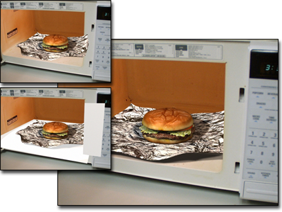

隐藏对象是不可见的,但它会阻挡其后面的任何几何体。然而它不会阻挡背景。
隐藏对象显示了部分背景,使得汉堡包几何体看起来像在烤箱内一样。
