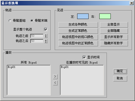

“显示首选项”对话框 (Biped)
使用“显示首选项”对话框内的控件更改足迹颜色和轨迹参数,设置在“Biped”卷展栏上使用“Biped 播放”时用到的要播放的 Biped 数目。
在“Biped”卷展栏中的“显示”组上单击“显示首选项”按钮来访问“显示首选项”对话框。
界面
“轨迹”组
注: 使用原地模式不显示轨迹。
  • 骨骼基础
    显示骨骼基础轨迹。
  • 骨骼末端
    显示骨骼末端轨迹(默认选择)。
显示整个轨迹
显示所有动画帧轨迹。
轨迹之前
设置要在当前帧之前显示的轨迹帧数。
轨迹之后
设置要在当前帧之后显示的轨迹帧数。使用“轨迹前后”将显示“移动”轨迹:显示出来的轨迹随着 Biped 在空间中的运动而移动。
“足迹”组
左
设置左脚足迹的颜色。单击该色样来显示“颜色选择器”并从中设置左脚足迹的颜色。
右
设置右脚足迹的颜色。单击该色样来显示“颜色选择器”并从中设置右脚足迹的颜色。
生成各种颜色
询问是否要为左脚和右脚足迹使用不同的颜色。根据您的回应,将会在视口中生成足迹使用的各种颜色。有多个 Biped 时使用此选项。
生成正常颜色
将右脚足迹颜色更改为蓝色,左脚足迹颜色更改为绿色,这是默认的颜色。此选项应用于视口中的所有 Biped。
轨迹视图中的视口颜色
在“轨迹视图”中显示视口足迹颜色。
轨迹视图中的正常颜色
在“轨迹视图”中显示正常的足迹颜色。
全部显示
显示所有足迹。
全部隐藏
隐藏所有足迹。
显示所有数字
显示所有足迹数。
隐藏所有数字
隐藏所有足迹数。当多个 Biped 位于视口中时,显示和隐藏是很有用的。
“播放”组
该组中的控件限制了在使用“运动”面板 >“Biped”卷展栏上的“Biped 播放”时能播放的 Biped 数目。
显示时间
播放过程中在视口中显示帧数。
所有 Biped
列出场景中的所有 Biped。在窗口中选择 Biped 名称并点击右箭头将它移至 Biped 列表中,该列表中的 Biped 在“Biped 播放”过程中是可见的。
在播放时可见的 Biped
列出播放过程中可见的 Biped。选择 Biped 名称并单击左箭头来将其从列表中排除。
