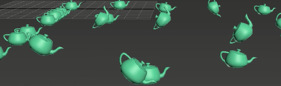

假设场景中需要跳入大量茶壶。复制一个跳跃的茶壶百次,从而创建一个数百个茶壶同时跳跃的场景。您希望茶壶随机或连续跳转,使其在场景中看起来各不相同。为此,可以选择所有茶壶并应用偏移控制器,这些控制器可用于调整动画计时。
注: 通过“动画”菜单可以轻松添加和移除偏移控制器,设置显示在出现于每个对象上的修改器中。
