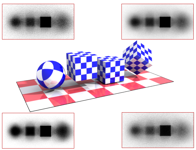

原始场景被地面对象的渲染到纹理环境光阻光贴图围绕
左上:采样 = 8;扩散 = 0.8
右上:采样 = 32;扩散 = 0.8
左下:采样 = 16;扩散 = 0.5
右下:采样 = 16;扩散 = 0.99

采样
设置投影的光线数目。光线越多图像看起来越平滑。默认值为 16。
扩散
设置光线的扩散,创建一个锥形。采样的单个点的值为 0.0,采样的整个半球为 1.0。范围=0.0–1.0。默认值=0.8。
