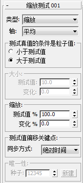

界面
该用户界面出现在“粒子视图”对话框右侧的“参数”面板中。
类型
选择要测试的测量类型。可以测试实际的缩放比例或缩放前后的大小。默认设置为“缩放”。
例如,如果粒子边界框的 X 轴大小初始为 10 个系统单位,然后您使用“缩放”操作符将粒子在 X 轴缩放 150%,缩放前大小为 10,缩放后大小为 15。当然,比例为 150。
注: “粒子流”根据每个粒子的边界框在粒子局部坐标空间中的尺寸测量粒子大小。对于低多边形“图形”选项“四面体”和“球体”,此测量的结果与“图形”操作符的“大小”值可能不同。
  • 缩放前大小在缩放前测试大小。
  • 缩放后大小在缩放后测试大小。
  • 缩放测试缩放百分比。
轴
选择要测量的轴。默认设置为“平均”
  • 平均将全部三个轴上的大小相加,然后除以三,获得平均测量值。
  • 最小使用最小尺寸。
  • 中间使用按大小顺序的中间尺寸。例如,如果粒子尺寸为 X=5、Y=6、Z=12,与“测试值”相比的数字应为 6。
  • 最大使用最大尺寸。
  • X/Y/Z使用指定尺寸。
“测试真值的条件是粒子值”组
用于指定如果速度测试成功或失败,测试是否将粒子传递给下一个事件。适用于加速时为真/减速时为真以外的所有测试。默认设置为“大于测试值”。
默认情况下,如果测试的值超过了“测试值”的数量,“缩放测试”将返回真值,但是也可以选择“小于测试值”。例如,如果将“类型”设置为“缩放”,将“测试值”设置为 150,将“变化”设置为 0,选择“小于测试值”,只有在比例因子小于 150% 时,粒子才会移动到下一个事件。
“大小”组
“类型”设置为“缩放前大小”或“缩放后大小”时,这些设置可用。
测试值
要测试的特定大小。默认值为 10.0。
变化
要测试的值可以随机变化的量。默认值为 0.0。
为了获取每个粒子的实际测试值,系统将“变化”值乘以 -1.0 到 1.0 之间的某个随机数,然后将结果与“测试值”设置值相加。例如,如果“测试值”为 10,“变化”为 5,每个粒子的测试值将在 5 到 15 之间。
“缩放”组
“类型”设置为“缩放”时,这些设置可用。
测试值
要测试的特定比例因子。默认值为 100%。
变化
要测试的值可以随机变化的量。默认值为 0.0%。
为了获取每个粒子的实际测试值,系统将“变化”值乘以 -1.0 到 1.0 之间的某个随机数,然后将结果与“测试值”设置值相加。例如,如果“测试值”为 100%,“变化”为 10%,每个粒子的测试值将在 90% 到 110% 之间。
