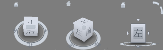

您可以通过在 ViewCube 上单击预定义区域或者拖动 ViewCube 来更改模型的当前视图。
ViewCube 可提供 26 个可以单击的已定义区域来更改模型的当前视图。已定义区域分成三组:角点、边和面。在 26 个已定义区域中,有六个区域代表模型的标准正交视图:顶、底、前、后、左和右。您可以通过单击 ViewCube 上的某个面来设置正交视图。
您可以通过其余 20 个已定义区域访问场景的成角视图。单击 ViewCube 其中的一个角点,可以根据由模型三个面定义的视口,将模型的当前视图更改为四分之三视图。单击其中一条边可以根据模型的两个面将模型的视图更改为四分之三视图。
此外,您可以单击并拖动 ViewCube 以将场景的视图更改为自定义成角视口,而非一种预定义视口。
当您从其中一个面视图(例如“前”视图)查看模型时,另外两个称作滚动箭头 的图标会显示在 ViewCube 附近。要围绕视图中心沿正向或反向将当前视图滚动或旋转 90 度,请单击其中一个滚动箭头。
当从其中一个面视图查看模型时,您可以使用 ViewCube 切换到其中一个相邻面视图来查看相邻视图,而无须先更改模型视图。当 ViewCube 处于活动状态且面视图为当前视图时,会显示四个三角形,分别位于 ViewCube 的每个面上。要旋转当前视图以便显示由其中某个三角形指示的面视图时,请单击该三角形。
您可以定义模型的“前”视图。“前”视图用于在 ViewCube 上定义面视图的方向。与“前”视图合用时,模型的“上”方向也可用于在 ViewCube 上定义面视图的方向。
