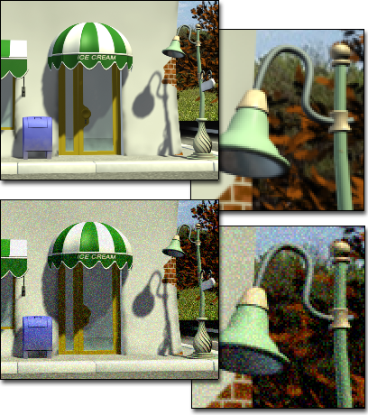

“胶片颗粒”用于在渲染场景中重新创建胶片颗粒的效果。使用“胶片颗粒”还可以将作为背景使用的源材质中(如 AVI)的胶片颗粒与在 3ds Max 中创建的渲染场景匹配。应用胶片颗粒时,将自动随机创建移动帧的效果。
将胶片颗粒应用于场景前后
