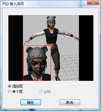

将 PSD 文件作为位图打开时,将显示用于选择如何使用图像的对话框。
塌陷层将显示整个图像。
  • 塌陷层(默认设置。)使用整个合成图像来显示位图。保存 PSD 文件时,必须生成此合成图(参阅 Photoshop 帮助)。
    注: 合成图像仅用于显示位图图像;3ds Max 单独在内存中维护 PSD 文件中的所有层。可以在 3ds Max 中使用视口画布编辑各个层并添加新层。

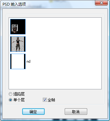

  • 单个层使用图像的单个层。选择此选项之后,将出现显示层列表的对话框,其中包含每层的缩略图和层的名称。单击层即可将其选中,然后单击“确定”。
    单个层显示从中选择层的列表。
    全帧如果启用此选项,则将整个层用作位图。如果禁用此选项,则只使用由图像数据占用的那部分层。默认设置为启用。
