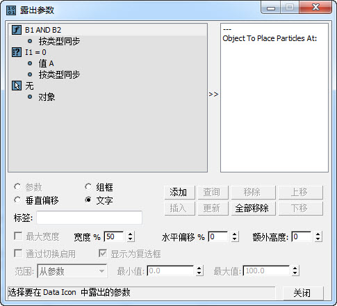

露出参数时的标准过程是在左侧列中高亮显示某个参数,在对话框的下半部分设置参数,然后单击“添加”。
有关如何使用“露出参数”的示例,请参见高级数据操纵快速入门教程。

- 添加
- 露出参数。在“参数”面板上单击“添加”将左侧列中高亮显示的参数置于右侧列中的列表末尾(使用指定的设置)。
注: 添加第一个参数后,列表开头自动显示“---”条目。这表示最上方参数上方的空白行。
