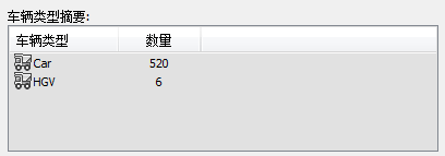

车辆类型摘要
列出在选定 FZP 文件中找到的车辆类型,以及在每个车辆类型类别中找到的车辆总数。
