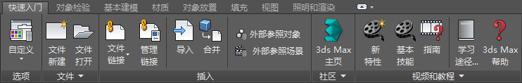

“快速入门”选项卡
提供用于自定义
3ds Max
,启动新场景(包括使用其他文件中的几何体)以及访问学习资源的控件。
