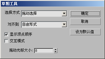

“草图工具”对话框
假如需要把纹理顶点的连续选择和位图中的轮廓相匹配,无论是不规则的图形、直线还是几何体形状,都可以使用“草图”工具快速执行操作,而不是一次一个顶点地拖动。

  1. 选择“草图顶点”。
  2. 从“草图工具”对话框中的“选择方式”下拉列表中,选择“拖动选择”(如有必要)。
  3. 从“对齐到”下拉列表中,选择“自由形式”(如有必要)。
  4. 确保启用“显示顶点顺序”和“交互模式”。保持“拖动光标大小”在默认设置中。
  5. 单击“确定”关闭此对话框。
    鼠标光标呈现圆形形状,这表示处于“拖动选择”模式。

界面
选择方式
可以选择绘制草图顶点的方式:
  • 拾取选择可以一个接一个地拾取顶点。当单击“确定”时,“拾取”光标显示包含一个 + 号和一个字母 P ;当光标在顶点上时,+ 号会变大。要完成拾取,需要单击右键,然后拖动以绘制草图。绘制草图后,返回“拾取”模式等。要退出,请单击右键。
  • 拖动选择通过拖动拾取多个顶点。当单击“确定”时,鼠标光标显示为圆形。拖动以选择顶点后,释放鼠标按钮,然后拖动(或者 Alt + 单击)以绘制草图。当使用“拾取选择”时,鼠标光标继续在“选择”和“草图”模式之间切换,直到右键单击以退出。
  • 使用当前选择使用当前选择;当使用工具时不可以更改选择。如果当前选择是边或者面,“草图”使用所有附着所选择的子对象的顶点。
对齐到
可以选择如何绘制草图:
  • 自由形式拖动以绘制自由形式(像用铅笔绘制一样),或者 Alt + 单击以绘制连接。
  • 线拖动以绘制单个的直线分段。
  • 框斜向拖动以绘制矩形。
  • 圆向外拖动以绘制圆,然后在圆内移动鼠标使其旋转。
显示顶点顺序
显示数目标签,表明所选择顶点的顺序,并在绘制过程中展开。
交互模式
在绘制时显示顶点位置。为了获得更快的反馈,禁用此选项。
拖动光标大小
当 拖动选择时,设置所用鼠标光标的大小。默认值为 8。范围为 1 至 15。
确定
接受更改,然后关闭对话框。
取消
取消所有的更改,然后关闭对话框。
设为默认值
使当前设置作为当前会话的默认值。
