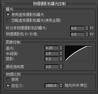

使用“曝光值”和颜色-响应曲线设置物理摄影机的曝光。
“曝光”组
- 使用透视摄影机曝光(默认设置)。每个摄影机“曝光”卷展栏中的控制可以调整曝光控制的效果。
- 忽略透视摄影机曝光(使用全局) 每个摄影机“曝光”卷展栏中的控制被忽略,且曝光控制设置会影响所有物理摄影机渲染。
- 针对非物理摄影机的曝光
- 设置旧版摄影机的曝光值。默认值为 6.0
- 物理摄影机的 EV 补偿
- 设置物理摄影机的曝光值。默认值为 0.0,但默认情况下,此值将由每个摄影机的 EV 设置(默认值为 6.0)覆盖。
如果选择“忽略透视摄影机曝光(使用全局)”,此设置将被禁用。要设置默认值以外的全局 EV,请在选择“忽略透视摄影机曝光”之前更改此值。
图像控制组
- 高光、中间调和阴影
- 使用这些微调器可调整颜色-响应曲线。
默认值:高光 = 0.25,中间调 = 1.0,阴影 = 0.2。
- 颜色饱和度
- 在渲染中更改颜色饱和度。如果值大于 1.0,会增加颜色饱和度。如果值小于 1.0,会降低颜色饱和度。默认值为 1.0。
“物理比例”组
设置曝光控制的物理比例,用于非物理灯光。结果是调整渲染,使其与眼睛对场景的反应相同。
- 已禁用 禁用物理比例。如果场景使用非光度学灯光,灯光效果可能会暗淡。
- 自定义(默认设置)。每个标准灯光的倍增值乘以“物理比例”值,得出灯光强度值(单位为坎迪拉)。例如,默认的“物理比例”为 1500,渲染器和光能传递将标准的泛光灯当作 1500 坎迪拉的光度学等向灯光。“物理比例”还用于影响反射、折射和自发光。
