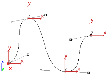

顶点设置为 Bezier 或 Bezier 角点的可编辑样条线上的线段将被视为 Bezier 曲线。
使用参数多项式技术建模的曲线。Bezier 曲线可以由很多顶点进行定义。每个顶点由另外两个控制端点切向矢量的点控制。Bezier 曲线由 P. Bezier 开发而来,用于在汽车设计中进行计算机建模。
有关每个顶点的 Bezier 曲线及控制点和切向矢量
