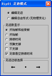

“足迹模式”对话框
在轨迹视图(摄影表)中足迹轨迹的任何位置单击右键以显示“足迹模式”对话框。这是一种非模态对话框,当在轨迹视图中继续操作时该对话框仍然保持可见。
该对话框允许下列操作:
界面
  • 编辑足迹(默认设置。)在该模式下,可以编辑 Biped 的足迹来改变其持续时间、开始帧和结束帧、悬空持续时间等等。
  • 编辑自由形式(无物理变化)在该模式下,可以在 Biped 悬空的帧中编辑其躯干关键点。
    自由形式中可以暂时不考虑通常控制 Biped 运动的动力学的物理原理。当想使 Biped 飞行、坐下或跌倒时,这是十分关键的。请注意自由形式周期必须在两个足迹之间。
    自由形式区域在足迹之间以黄色块的形式显示。
“足迹数显示”组
足迹块可以含有为其显示的四个时间设置中的任何一个。每次只能显示其中的一个按钮。
足迹数总是在足迹块中显示(以黑体字的形式)。
  • 开始帧和结束帧显示足迹的开始和结束帧(从接触到抬起)。如果足迹块太小而不能同时显示,那么 Biped 只显示开始帧。放大来同时查看开始和结束的帧数。
    第 0 个和第 1 个足迹都从第 0 帧开始并在第 19 帧结束。
  • 开始帧只显示开始帧编号(接触)。
    第 0 个和第 1 个足迹都从第 0 帧开始。
  • 持续时间显示脚部接触地面的帧的数目(从接触到抬起)。
    第 0 帧和第 1 帧都接触地面持续 20 帧。
  • 双脚支撑显示两脚同时接触地面的重叠帧的数目。
    也可以打开下面两个足迹间隔的数目。通过选择所有复选框,可以同时显示两个数目。
    第 0 个和第 1 个足迹共有 20 帧的双脚支撑周期。
不支撑
显示整个 Biped 悬空的帧的数目;也就是任意脚都不接触地面的帧。
在第 3 第 4 帧和第 4 第 5 帧间的不支撑周期一共有 12 帧。
足部悬空持续时间
显示每只脚不接触地面的帧的数目。
在第 3 第 5 帧间左部足迹轨迹的足部悬空持续时间为 31 帧。
“足迹边缘选择”组
选择足迹的起点
为当前选定的足迹选择最左边的关键点。
选择整个足迹
选择整个足迹。
选择足迹的终点
为当前选定的足迹选择最右边的关键点。
