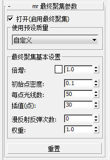

“mr 最终聚集参数”卷展栏
在使用 mental ray 渲染器时提供对最终聚集的控制。

打开(启用最终聚集)
打开时,mental ray 渲染器使用最终聚集来创建全局照明或提高其质量。
“使用预设质量”下拉列表
使用预设质量设置最终聚集参数。默认预设是:草稿、低、中、高、很高和自定义(默认选项)。这些预设影响以下设置:
  • 初始点密度
  • 每点光线数
  • 插值
提示: 使用“草图级”设置作为起始点。如果有一个让您满意的渲染,请提高质量级别(如果这样看起来将改善渲染)。
“最终聚集基本设置”组
乘数
改变由最终聚集累积的间接光的强度和颜色。默认设置 1.0 和白色可以产生经过物理校正的渲染。
  • [色样]单击可显示颜色选择器并调整间接光的颜色。
  • [微调器]用于调整间接光的强度。
初始点密度
设置最终聚集点的初始密度。增加此值会增加最终聚集点的密度(以及数量)。因此,这些点彼此之间会更加靠近,而且数量会更多。默认设置是 0.1。
增加初始点密度可以帮助解决难以处理的几何体的照明;例如,在边或角附近。
每点光线数
设置用于为每个单独的点计算最终聚集的光线数。默认值为 50。
增加该值虽然可以降低全局照明的噪波或颗粒感,但是同时会延长渲染时间。
插值(点)
设置用于图像采样的最终聚集点数。默认设置是 30。
增加该值可能会有助于解决噪波问题并提供更平滑的效果。
漫反射反弹次数
设置 mental ray 为单个漫反射光线计算的漫反射光反弹的次数。默认值为 0。
权重
控制漫反射反弹对最终聚集解决方案的相对贡献。该值的范围为从“使用无漫反射反弹”(值为 0.0)到“使用整个漫反射反弹”(值为 1.0)。默认设置为 1.0。
重置
将设置重置为其默认值。
