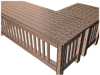

“细分”修改器提供了一种用于创建网格的算法,这些网格可用来进行光能传递处理。处理光能传递需要网格的元素尽可能的接近等边三角形。在确定需捕获的照明细节的解决方案时,同时还须考虑网格的密度。网格越稠密,照明细节就会越好并且越精确。平衡需要耗费大量的内存和较长的渲染时间。“细分”修改器是在整个对象上进行工作,而不是在网格中的选定面上进行工作。
“细分”修改器可以将平面打碎成网格。
尽管这主要是为了增加光能传递解决方案的质量而开发的,但“细分”修改器也可以被需要很好形成网格的任何应用程序所使用。例如,可以改善为地形复合对象而生成的不规则的网格元素。
