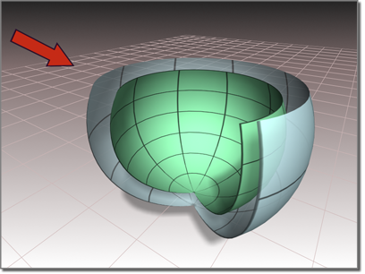

启用此选项后,将生成八个边界曲线(在每个曲面的四个边上有四条曲线),然后生成四个规则曲面,以与两个原始曲面相连接。当封口曲面出现时,将保持它们,以便与偏移和其父曲面的维度相匹配。
“封口”复选框只显示在创建卷展栏上。如果要在以后移除封口,只需选择这些封口作为曲面子对象,然后将它们删除。将偏移封口视为工作流程快捷键,而不是偏移曲面的属性(或参数)。
要翻转偏移封口的法线,请将其选择作为曲面子对象,然后使用“曲面公用”卷展栏上的“翻转法线”切换。
