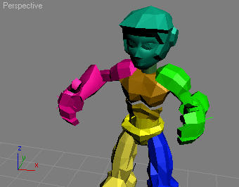

开始位置

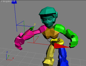

IK 目标向前拉动
随着右侧 IK 目标向前移动,系统随之拉动胸腔,保持手臂的角度直至无法继续拉伸。相比于拉伸手臂然后旋转胸腔,这是更为自然的移动。

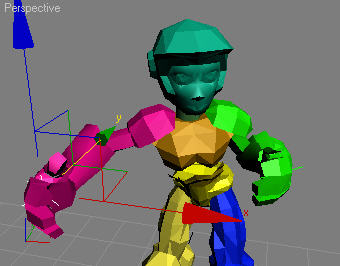

将 IK 目标拉出到另一端,超出手臂可以伸展到的范围
随着 IK 目标移动到另一端,胸腔移开,尝试保持在两手之间,同时仍受脊椎长度的限制。

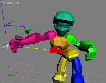

IK 目标向前拉动
禁用允许 IK 旋转时,连接部(胸腔)保持笔直,同时仍移动尽可能远。
