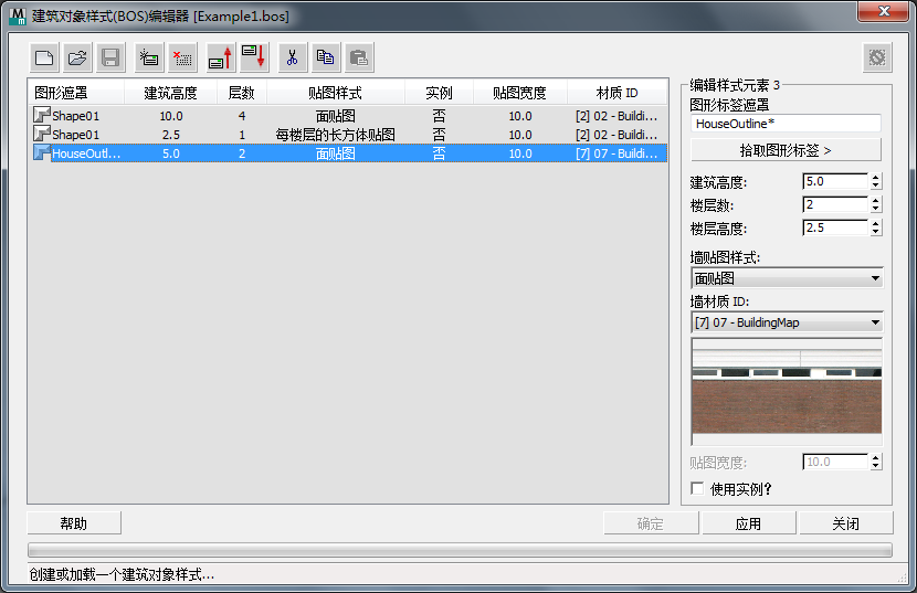

使用建筑对象样式编辑器,可以通过将建筑类型与一系列图形标签遮罩关联来将建筑类型应用于一系列建筑。

[BOS 元素列表]
列出 BOS 样式的内容。每一行显示样式中的单个元素。您可以选择列表中的元素以在“编辑 BOS 元素”组中显示其详细信息。

“编辑 BOS 元素”组
显示您在 BOS 元素列表中选择的建筑样式的设置,并允许您选择应用样式的图形。
图形标签遮罩
指定完整或部分图形标签遮罩(通配符字符串)。Civil View 会将该样式的建筑对象应用于场景中名称与此遮罩匹配的每个图形。
拾取图形标签
单击以启用此选项,然后在视口中单击以拾取图形对象。Civil View 将使用该图形的名称作为初始遮罩(通配符)字符串。
建筑高度
设置建筑样式生成的建筑的总体高度。更改此值会影响每个楼层的高度。
楼层数
设置建筑样式生成的建筑中的楼层数。更改此值将影响建筑的总体高度。
楼层高度
设置建筑样式生成的建筑中的各个楼层的高度。更改此值将影响建筑的总体高度。
