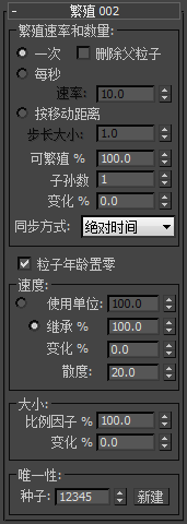

界面
该用户界面出现在“粒子视图”对话框右侧的“参数”面板中。
在“繁殖”的上下文中,父粒子 是用于繁殖新粒子的原始粒子。
“繁殖速率和数量”组
使用以下设置可以指定繁殖粒子的频率、要使用的测量系统以及与繁殖的粒子数有关的其他值。
  • 一次粒子仅繁殖一次。每个现有的粒子产生一个新粒子。
    删除父粒子启用时,将删除每个繁殖了新粒子的原始粒子。只适用于“一次”选项。
  • 每秒用于指定每秒繁殖的粒子数。例如,如果使用默认“速率”设置 10.0,在 30 fps,每三个帧产生一个新粒子。
    速率每秒要繁殖的粒子数。只适用于“每秒”选项。
  • 按移动距离可以按照指定时间间隔在移动的父粒子的路径上繁殖新粒子。
    步长大小每次父粒子移动此距离(采用 3ds Max 单位)时,粒子流都会繁殖新粒子。
可繁殖
当前事件中将繁殖新粒子的粒子的百分比。此设置对于每个粒子在进入事件时确定一次。不过,该参数可设置动画。默认值为 100.0。
如果“可繁殖”的值不是 100.0,将使用随机的选择过程,受“唯一性种子”值的影响。例如,有五个父粒子,“子孙数”设置为 1,“可繁殖”设置为 80.0,可能会产生 2 到 5 个繁殖粒子。不过,每次繁殖的平均值为 4。
子孙数
系统在每次繁殖事件中使用每个父粒子创建的新粒子数。默认值为 1。
变化
“子孙数”值可以随机变化的数量。默认值为 0.0。
为了获取每个粒子的实际测试值,系统将“变化”值乘以 -1.0 到 1.0 之间的某个随机数,然后将此结果作为“子孙数”设置的一部分。例如,如果“子孙数”设置为 20,“变化”设置为 10,每个粒子实际的子孙数将在 18 到 22 之间。
同步方式
选择在设置“速率”、“步长大小”、“子孙数”和“变化”的动画时要使用的时间帧:
  • 绝对时间为参数设置的任意关键点在设置关键点的实际帧应用。
  • 粒子年龄为参数设置的任意关键点在每个粒子存在的相应帧应用。
  • 事件期间参数设置的任意关键点在每个粒子第一次进入事件时开始应用于粒子。
粒子年龄置零
启用时,将每个新繁殖粒子的年龄都设置为 0。禁用时,每个新繁殖粒子都继承其父粒子的年龄。默认设置为启用。
“速度”组
用于指定繁殖的粒子的绝对速度或相对于父粒子的速度,随机变化可选。繁殖的粒子的方向总是与其父粒子的方向有关,但是可以设置分散度,使粒子最终会散开。
  • 使用单位选择此选项可以使用每秒的系统单位数指定繁殖的粒子的速度。默认值为 100.0。
    正值继承父粒子的方向;负值反转父粒子的方向。
  • 继承的 %(默认设置。)选择此选项可以使用父粒子速度的百分比指定每个繁殖的粒子的速度。默认值为 100.0。
变化 %
繁殖的粒子的速度可以随机变化的量。默认值为 0.0。
为了获取每个繁殖的粒子的实际速度,系统将“变化”值乘以 -1.0 到 1.0 之间的某个随机数,然后将结果与指定的粒子速度或继承的粒子速度相加。例如,如果粒子速度为 100 个单位/秒,“变化”设置为 20,每个粒子的测试值将在 80 到 120 个单位/秒之间。
散度
启用时,将使繁殖的粒子流散开。使用数字设置定义分散程度(度)。范围从 0 到 180。默认值为 20.0。
“大小”组
比例因子 %
应用于每个繁殖的粒子的统一比例的量,以父粒子大小的百分比为单位。默认值为 100.0。
变化 %
为了获取每个繁殖的粒子的实际比例,系统将“变化”值乘以 -1.0 到 1.0 之间的某个随机数,然后将结果与“比例因子”值相加。例如,如果“比例因子”设置为 100,“变化”设置为 20,每个繁殖的粒子将在父粒子大小的 80% 到 120% 之间。
“唯一性”组
“唯一性”设置可以使“可繁殖”的结果随机化,如果小于 100.0,还可以使“变化”值随机化。
种子
指定随机化值。
新增特性
使用随机化公式计算新种子。
