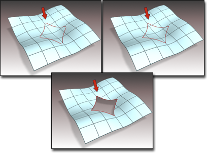

创建多重曲线修剪曲面
在创建多重曲线修剪曲面时,仅创建了一个修剪洞。如果要创建多个洞,可以首先使用其他方法在曲面上创建洞,最后再创建多重曲线修剪。
不可以在两个曲面之间的边上进行修剪,也不可以在曲面接合的“接合缝”上进行修剪,该接合缝位于由转换“球体”基本体所创建的球形曲面的后面。
要创建多重曲线修剪,请执行以下操作:
NURBS 对象必须至少包含一个 NURBS 曲面,该曲面上须有一条创建闭循环的曲线。
曲线必须来自单个的闭合环,或完全遍历了曲面。
修剪列表显示了所选曲线的名称。“翻转修剪”可以反转修剪的方向。“翻转法线”可以在创建时间翻转曲面法线。(在创建完曲面之后,可以使用“曲面公用”卷展栏上的控件来翻转法线。)
