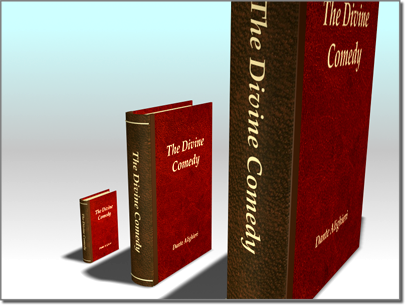

选择并均匀缩放
使用
“选择并缩放”弹出按钮
上的“选择并均匀缩放”按钮,可以沿所有三个轴以相同量缩放对象,同时保持对象的原始比例。
主工具栏
(选择并均匀缩放)(在“选择并缩放”弹出按钮上)
右键单击对象。
“缩放”(选择当前工具栏“缩放”模式)
均匀缩放不会更改对象的比例。
要缩放单个对象,则无须先选择“选择并均匀缩放”。当该工具处于活动状态时,单击对象进行选择,并拖动鼠标以缩放该对象。
