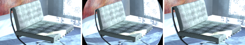

  • 立方:不为零时,将扭曲图像。正值会产生枕形扭曲;负值会产生筒体扭曲。
    在枕形扭曲中,到图像中心的距离越大,向中心扭曲的线越多。枕形扭曲还会装饰图像。
    在筒体扭曲(典型的缩放镜头)中,到图像中心的距离越大,从其向外扭曲的线越多。
    左:无扭曲;中间:立方扭曲 = 0.14;右:立方扭曲 = –0.14

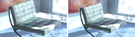

  • 纹理:基于纹理贴图扭曲图像。单击该按钮可打开“材质/贴图浏览器”,然后指定贴图。
    图像的红色分量沿 X 轴扭曲图像,绿色分量沿 Y 轴扭曲图像;蓝色分量将被忽略。
    用于镜头扭曲的贴图(原始贴图为 OpenEXR 图像,1188 x 668 像素)
    左图:无扭曲;右图:使用所示贴图的纹理扭曲
