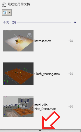

滚动“最近使用的文档”页面底部的箭头
最初打开“应用程序”菜单并且没有其他菜单选项处于活动状态时,“应用程序”菜单会显示最近编辑的文件列表。场景文件是按日期排列的,您可以使用每个日期的标题栏右侧的箭头图标来折叠或展开每天对应的列表。
单击此控件可显示一个子菜单,通过该子菜单可选择要在“最近使用的文档”页面中使用的图标。
图钉图标可用于将文件保存到最近使用的文件列表中。在“最近使用的文档”列表中,这些图标中的一个图标显示在每个文件名的右侧。
3ds Max 限制作为“最近使用的文档”而显示的文件的数量。默认情况下,数量为 10。您可以在“自定义用户界面”对话框的“文件”面板上更改此值。
如果列表中的所有文件都是锁定的并且文件数达到限制,则打开一个新文件不会向列表中添加该新文件。
