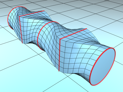

使用“路径参数”卷展栏可以控制沿着放样对象路径在各个间隔期间的图形位置。
界面
在“路径参数”卷展栏中,可以控制沿着放样对象路径在不同间隔期间的多个图形位置。

在该路径的不同位置插入不同的图形
