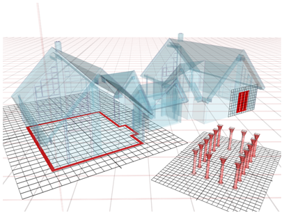

栅格对象是一种辅助对象,当需要使用局部参考栅格或需要在主栅格之外的区域使用构造平面时可以创建它。

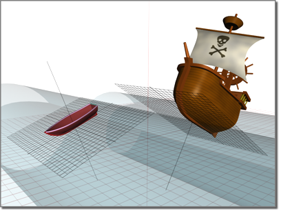

一个栅格建立了小船的倾斜度,另一个建立了大船的倾斜度。
场景中用于对齐对象的栅格
可以在场景中创建任意数量的栅格对象,但是在同一时刻只能有一个处于活动状态。处于活动状态时,栅格对象将在所有的视口中取代主栅格。
