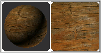

“材质编辑器”示例窗每个角中的白色三角标签表示这些窗口中的材质是热材质。
