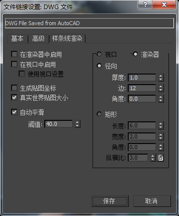

“文件链接设置: DWG 文件”对话框中的“样条线渲染”面板将控制链接 DWG 或 DXF 文件时形状在场景中的显示方式。您可以控制形状的外观、形状的平滑度、贴图坐标以及是否可以对它们进行渲染。

此面板上的控件在名称和操作方式上与样条线“渲染”卷展栏上的控件相同。这些设置的值将针对所有导入形状而设置。导入完成后,可以根据需要,针对每个对象更改这些设置。

“视口”/“渲染器”组
  • 视口选择此选项可为图形指定“径向”或“矩形”参数,当启用“在视口中启用”时,它将显示在视口中。
  • 渲染器选择启用该选项为该图形指定径向或矩形参数,当打开“在视口中启用”时,渲染或查看后它将显示在视口中。
径向
将 3D 网格显示为圆柱形对象。
  • 厚度指定视口或渲染样条线网格的直径。默认设置为 1.0。范围为 0.0 至 9999.0。
    样条线分别在厚度 1.0 和 5.0 进行渲染
  • 边数 设置样条线网格在视口或渲染器中的边(面)数。例如,值为 4 表示一个方形横截面。
  • 角度调整视口或渲染器中横截面的旋转位置。例如,如果样条线具有方形横截面,则可以使用“角度”将“平面”定位为面朝下。
矩形
将样条线网格图形显示为矩形。
  • 长度指定横截面沿局部 Y 轴的大小。
  • 宽度指定横截面沿局部 X 轴的大小。
  • 角度调整视口或渲染器中横截面的旋转位置。例如,如果拥有方形横截面,则可以使用“角度”将“平面”定位为面朝下。
  • 纵横比设置矩形横截面的纵横比。通过“锁定”复选框可以锁定纵横比。启用“锁定”之后,将宽度锁定为宽度与长度之比为恒定比率的长度。
