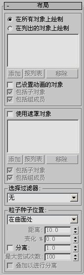

“布局”卷展栏(粒子绘制)
此卷展栏上的设置可确定粒子如何放置在场景中的对象上。无论是创建与粒子绘制辅助对象关联的全部粒子种子之前还是之后,“布局”设置都会影响它们。
界面
[绘制选项]
选择绘制选项:
  • 在所有对象上绘制可允许在场景中的任何对象上绘制粒子。
  • 在列出的对象上绘制仅允许在所列对象上绘制粒子。单击“添加”以从视口中拾取对象,或单击“按列表”从对话框中进行选择。可绘制对象的名称会显示在列表中。要从列表中删除某个对象,请高亮显示该对象,然后单击移除。
已设置动画的对象
如果对其上放置粒子种子的对象设置了动画,则原始笔划放置的位置可能与粒子出生时已设置动画的曲面的位置不同。如果希望已设置动画的对象上绘制的粒子从已设置动画的曲面中出生,而不考虑粒子出生之前曲面的位置、方向或图形,请启用该选项。
粒子绘制辅助对象可使用任何动画对象,无论动画是通过变换还是通过其他方法(例如,子对象动画、变形或蒙皮操作)设置的。如果曲面动画包括面数目的更改(与“优化”修改器一样),粒子绘制可能失败,因为种子是通过面索引链接到特定面的。
包括子对象
允许在所列对象的链接子对象上绘制。
包括组成员
对于列表中的组,允许在所有组成员上绘制。
[“遮罩对象”组]
使用遮罩对象
允许将网格或面片对象用作遮罩或蒙片以避免粒子喷射到该区域中。单击“添加”以从视口中拾取对象,或单击“按列表”从对话框中进行选择。选定对象的名称会显示在列表中。要从列表中删除某个对象,请高亮显示该对象,然后单击移除。
注: 仅在遮罩对象的几何体位于视口(绘制发生在其中)中绘制表面之上(或比视口中绘制表面更靠近视口)时,遮罩对象才会阻止绘制。而且,遮罩对象无法接收粒子种子。
包括子对象
所列对象的链接子对象也可遮罩绘制。
包括组成员
对于列表中的组,所有组成员都可遮罩绘制。
“选择过滤器”组
[“选择过滤器”下拉列表]
将绘制限制到几何体的选定区域。选择下列选项之一:
  • 无无限制。
  • 仅限选定面仅在几何体的选定面上绘制粒子种子。
  • 软选择使用“软选择”来选择几何体的顶点或面。在选择“衰减”的区域中放置的粒子种子将越来越少。
“粒子位置”组
这些控件用于确定如何在几何体上分布粒子种子。
[“粒子位置”列表]
此下拉列表可用于选择存放粒子种子的位置。可选择的行为类型如下:
  • 在曲面处粒子种子将位于被绘制时所在的任意对象的曲面上。
  • 在曲面上方粒子种子将被放置在它们被绘制时所在对象的曲面上方。使用“距离”参数设置曲面上方的距离。
  • 在曲面下方粒子种子将被放置在它们被绘制时所在的任意对象的曲面下方。使用“距离”参数设置曲面下方的距离。
  • 曲面上方和下方粒子种子将被放置在它们被绘制时所在的任意对象的曲面上方和下方。使用“距离”参数设置粒子种子至曲面的距离。
距离
粒子种子所在的位置(曲面上方或下方)与曲面的距离。此值是用单位表示的。
变化
添加粒子种子所在位置与曲面的距离的变化。
分离
启用此选项后,粒子绘制将尝试使粒子种子相互之间按指定的距离分开(用 3ds Max 单位表示)。
最大尝试次数
当启用分离时,粒子绘制将尝试通过重复生成种子来分离粒子,直至实现所期望的分离。“最大尝试次数”参数用于设置粒子绘制将生成种子的次数,以尝试进行分离。如果“距离”值低而“分离”值高,则可能无法实现所期望的分离,即使尝试很多次。在这种情况下,请启用“叠加以进行分离”(参见下文)。
叠加以进行分离
当启用时,不要采用重复生成种子的方法来尝试分离粒子,而是通过沿着曲面法线的方向移走冲突源来解决分离冲突。
