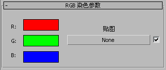

RGB 染色贴图
“RGB 染色”可调整图像中三种颜色通道的值。三种色样代表三种通道。更改色样可以调整其相关颜色通道的值。
RGB 色彩贴图
通道的默认颜色命名为红、绿和蓝,但是可以为它们指定任何颜色。您不必限制于红色、绿色和蓝色的变体。

R/G/B
红、绿和蓝色样显示颜色选择器可调整特定通道的值。
贴图
显示“材质/贴图浏览器”可选择要进行染色的贴图。
使用复选框启用或禁用贴图效果。
