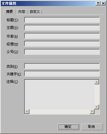

“属性”对话框包含三个选项卡:
“摘要”面板
摘要提供了一些字段,用于输入与所保存场景有关的信息。“摘要”面板提供了很多常用字段。如果您不想让某个字段显示在“摘要”选项卡中,则可以使用“自定义”选项卡为信息定义新的字段。
标题
在此输入场景或动画的标题。
主题
在此输入场景或动画的主题。
作者
在此输入场景或动画的作者。
经理
在此输入场景或动画的管理者。
公司
在此输入公司的名称。
类别
在此输入场景或动画的类别。
关键字
在此输入标识场景的关键字。
注释
在此输入个人注释。添加到“摘要信息”对话框上“描述”字段中的信息将显示在“注释”字段中,反之亦然。
