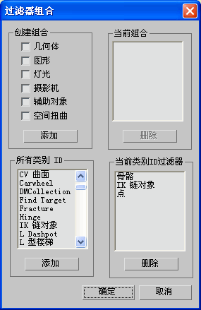

“过滤器组合”对话框
使用“过滤器组合”对话框可创建自定义类别组合,以将其添加到“选择过滤器”列表。
此外还可以向列表添加特定类型的对象或类别 ID。例如,可以设置一个过滤器来只选择球体基本体。

界面
“创建组合”组
几何体、图形、灯光、摄影机、辅助对象、空间扭曲
选择要包含在组合中的一个或多个类别。
添加
选择要包含在组合中的类别之后,单击此按钮可将该类别(以类别首字母标记)放置在“当前组合”列表中,以及“选择过滤器”列表的底部。
“当前组合”组
[“当前组合”列表]
列出当前组合。要删除一个或多个组合,请选择该组合,然后单击“删除”。
删除
在“当前组合”列表中选择一个或多个组合后,单击此按钮可删除这些组合。
“所有类别 ID”组
[“类别 ID”列表]
列出可添加至自定义过滤器的所有可用类别,用于显示和选择。突出显示要添加的类别,然后单击“添加”。
添加
选择要包含在过滤器列表中的类别之后,单击此按钮可将该类别放置在“当前类别 ID 过滤器”列表中,以及“选择过滤器”列表的底部。
“当前类别 ID 过滤器”组
[“类别 ID”列表]
列出过滤器的当前类别。要删除类别,请选择该类别,然后单击“删除”。
删除
在“当前类别 ID 过滤器”列表中选择类别后,单击此按钮可删除该类别。
