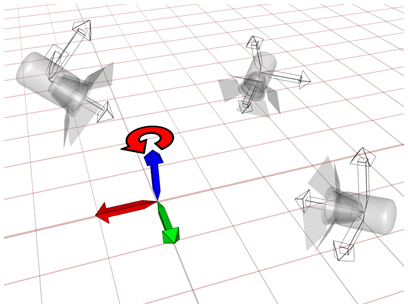

使用变换坐标中心
允许您围绕当前坐标系中心旋转或缩放对象。
主工具栏
(使用变换坐标中心)(在“使用中心”弹出按钮上)
可从
“使用中心”弹出按钮
使用“使用变换坐标中心”按钮。
当使用“拾取”功能将其他对象指定为坐标系时(请参见
指定参考坐标系
),坐标中心是该对象轴的位置。
三轴架
显示了当前使用的中心。

世界坐标中心示例
