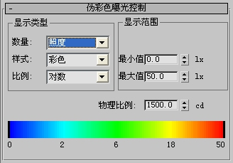

“显示类型”组
数量
选择所测量的值。
  • “照度”(默认设置)显示曲面上的入射光的值。
  • “亮度”显示曲面上的反射光的值。
样式
选择显示值的方式。
  • “彩色”(默认设置)显示光谱。
  • “灰度”显示从白色到黑色范围的灰色色调。
    光谱条显示渲染将使用的值。

比例
选择用于映射值的方法。
  • “对数”(默认设置)使用对数比例。
  • “线性”使用线性比例。

“显示范围”组
最小[最小]
设置在渲染中要测量和表示的最低值。此数量或低于此数量的值将全部映射为最左端的显示颜色(或灰度级别)。
最大[最大]
设置在渲染中要测量和表示的最高值。此数量或高于此数量的值将全部映射为最右端的显示颜色(或灰度值)。
物理比例显示
物理比例
设置曝光控制的物理比例,用于非物理灯光。结果是调整渲染,使其与眼睛对场景的反应相同。
更改“物理比例”的值是可选步骤。当材质或贴图未正确渲染时,可用它作为最后的方法。更改此设置不影响场景中的对象,除非场景的“环境光颜色”不是黑色。如果您确实要调整它,将“物理比例”值设置为场景中最亮灯光源的等同值。

[光谱条]
显示光谱与强度的映射关系。光谱下面的数字表示范围介于最大值设置到最小值设置之间。
使用伪彩色渲染时,光谱条会显示在伪彩色图像下方,标记为“亮度”或“照度”。
