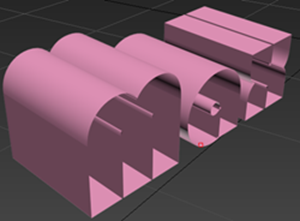

挤出
可以修改文本的宽度(三维)(即,加粗或细化文本)。
挤出分段
可以在文本的宽度尺寸中更改挤出分段的数量。分段越多,曲线越平滑。
应用倒角
可以选择文本的倒角曲线,从而确定文本的前面和侧面或后面和侧面之间的坡型。
除非启用高级参数中的“约束”,否则倒角向外。然后,封口将使用倒角缩小。可以使用“轮廓偏移”手动调整控制文本字样的大小。
倒角曲线的类型:
  • 凸面
  • 凹面
  • 凹雕
  • 半圆
  • 壁架
  • 线性
  • S 形区域
  • ThreeStep
  • TwoStep
倒角深度
可以同时控制倒角深度和宽度。选中“宽度”旁边的复选框时,可以单独修改深度和宽度值。取消选中时,这些值将受约束,即:深度和宽度值绑定在一起。
倒角推力
可以影响倒角曲线的斜率强度。例如,使用凹面倒角预设时,0 值表示完美的线性边,-1 表示凸边,+1 表示凹边。
