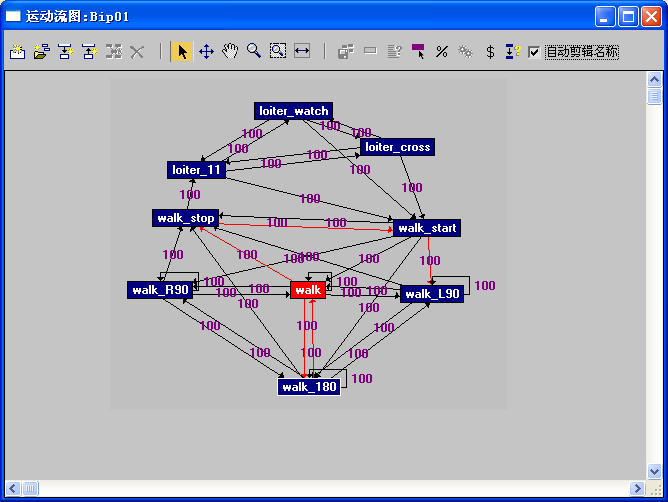

运动流图对话框
使用“运动流图”对话框中的工具可以将剪辑添加到图形、计算优化的变换、设置随机脚本变换值、移动和删除剪辑以及显示剪辑的从属关系。在“运动流图”对话框中剪辑和变换显示作为图标。
单击“运动”面板上“运动流”卷展栏中的“显示图形”时,将会显示“运动流图”。
在“运动流”模式下,第一步是在“运动流图”中添加剪辑,以供在脚本中使用。剪辑代表所有或部分 BIP 文件。脚本表示经过“运动流图”中剪辑的不同路径。当前脚本中的第一个剪辑以红色显示。变换以两个剪辑之间的箭头显示,红色箭头表示经过活动脚本的路径。黑色变换箭头表示已卸载的脚本。循环回相同剪辑的变换代表的是一个循环。
如果 Biped 正使用共享的运动流,那么图形窗口的标题就会显示“*共享*运动流图”,其后跟随了共享运动流的名称。使用“共享运动流”,可以通过一个共享的运动流控制多个 Biped。
默认情况下,最小运动损失用于计算变换。优化的变换使用了一种最小化脚步滑动的算法。优化的变换虽然延长了计算时间,但是能够产生非常高的质量效果。

一个或多个 Biped 的随机脚本
通过使用“运动流”卷展栏“脚本”组中的“创建随机运动”命令来创建随机脚本。随机脚本是在运动流图中随机穿越剪辑所创建的。要使用“创建随机运动”,每个 Biped 必须是在同一个共享运动流中。
要使用共享运动流为多个 Biped 创建随机脚本,第一步就是单击“运动流”卷展栏上的“共享运动流”,然后添加共享一个共享运动流的 Biped。在“运动流图”上,将添加剪辑,并在所有剪辑之间创建变换。然后“创建随机运动”就用来计算所有 Biped 的随机运动。
剪辑和变换被赋予百分比,character studio 利用该百分比生成随机脚本。剪辑和变换的百分比在“剪辑”对话框和“变换编辑器”对话框中设置。
您可以加载许多剪辑并使用“创建所有变换”来创建剪辑之间的所有可能变换。然后可以使用“优化选定的变换”来创建优化的变换。一旦变换被创建,就可以使用优化的变换快速创建脚本或生成 Biped 群体的随机运动。

界面
创建剪辑
在对话框窗口中选择并单击此选项可创建剪辑。
该剪辑是空的。右键单击剪辑,使用“选择剪辑”工具来显示“剪辑属性”对话框;然后选择 BIP 文件并在“剪辑属性”对话框中设置其持续时间。在这里也可以设置“随机开始概率”。在生成随机运动流而选择多个剪辑作为可能的开始剪辑时,会用到“随机开始概率”。

创建过渡自 -> 到
在两个剪辑之间创建过渡。
在“运动流图形”对话框中按住鼠标左键将一个剪辑拖动到另一个剪辑上。单击单个剪辑然后释放鼠标以创建循环变换。利用此功能来创建随机脚本是必要的。可以创建不包含在脚本内的变换。
创建过渡到 -> 自
在两个剪辑之间创建过渡。
在“运动流图”对话框中按住鼠标左键拖动另一个剪辑到某个剪辑上。单击单个剪辑然后释放鼠标以创建循环变换。利用此功能来创建随机脚本是必要的。可以创建不包含在脚本内的变换。
创建所有过渡
创建每个剪辑之间的过渡,包括循环过渡。选中所有需要变换的剪辑,然后单击“创建所有变换”。该变换不是优化的。用“优化选定的变换”对它进行优化。优化变换虽然耗费时间,但是能够生成高质量。

选择随机开始剪辑
在“运动流图”窗口中启动该选项并选择剪辑。
使用 Ctrl 并单击以添加剪辑。选定的节点被“脚本”组中的“创建随机运动”所使用,以从某个选定的剪辑开始(基于百分比)。如果选中三个默认权重为 100 的剪辑,那么每个剪辑都有相等的机会成为开始剪辑。
显示随机百分比
在“运动流图”窗口中显示剪辑和过渡百分比。
随机开始剪辑以紫色显示,并且显示了它们开始某个随机脚本的概率。随机开始剪辑也会显示选择每个变换的概率(0 - 100)。“脚本”组中的“创建随机运动”使用剪辑和变换百分比来生成随机脚本。
