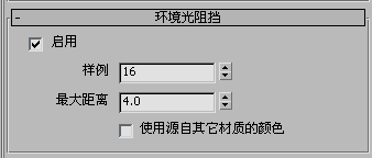

有四种用于 Ambient Occlusion 的控件:
启用
启用后,将同时启用 Ambient Occlusion (AO) 并使其余组控件可用。默认设置为禁用。
采样
用于创建 AO 的所发出的采样(光线)的数量。该值越高得到的效果就越平滑,但渲染速度却较慢;相反,该值越低则渲染速度越快,但看起来颗粒性更强。范围在 16 至 64 之间的值可以涵盖大多数情况。范围:2 至 256。默认设置为 16。
最大距离
定义了渲染器在此范围内寻找阻挡对象的半径。较小的值会将 AO 效果限制为很小的裂缝,但是渲染速度会更快。值越大覆盖的范围也越大,但是渲染的速度会更慢。默认设置为 4.0。

使用其他材质的颜色
启用此选项之后,从周围的材质派生出 AO 颜色,以获得更精确的总体效果(也称为映色)。例如,发光材质反射出比黑色材质较亮的颜色。默认设置为禁用。
